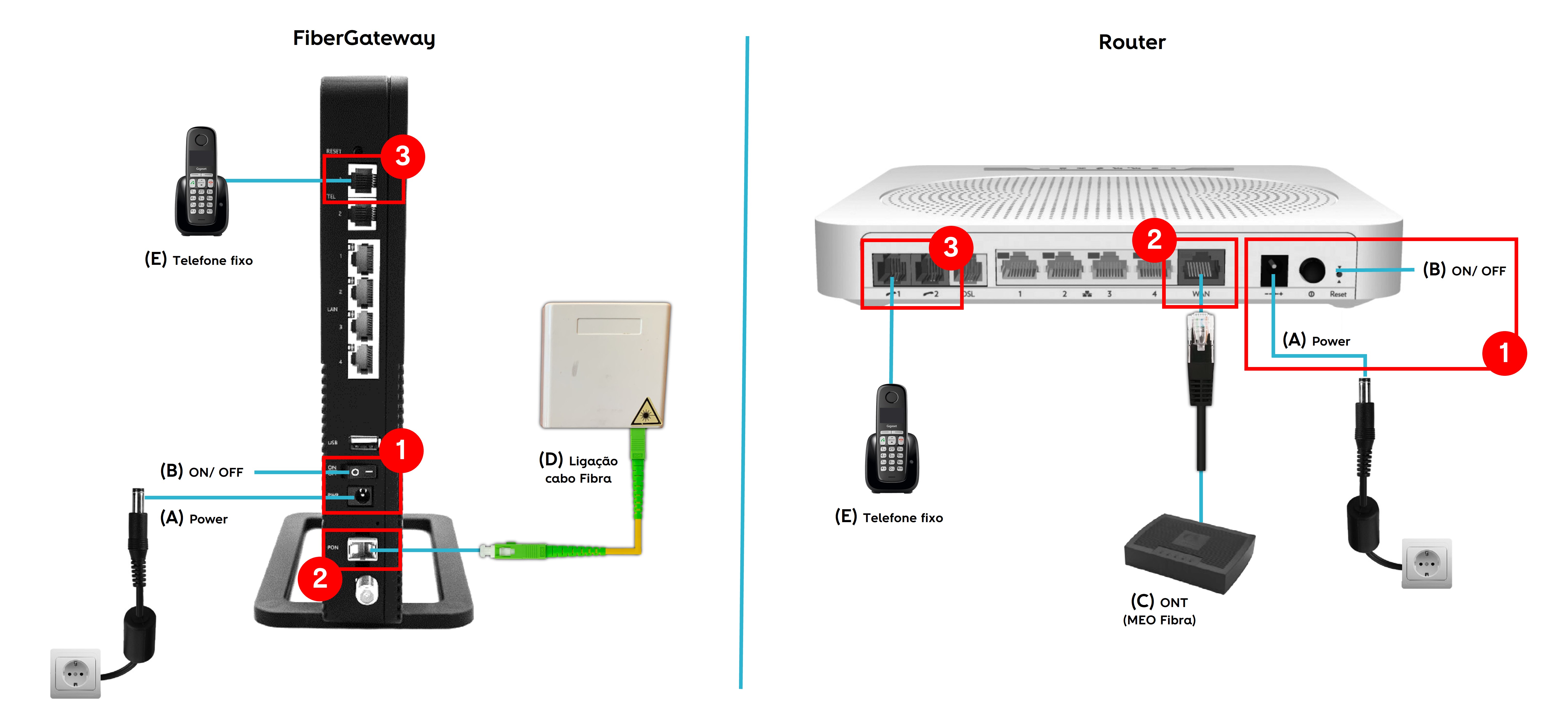

    Verifique as ligações:
    [1] Se o seu Router está ligado à eletricidade (A) e o botão ON/OFF está na posição ON (B);
    Verifique adicionalmente:
    [2] O cabo que liga o Router à ONT (C em casa com fibra) ou o Cabo Fibra (D) ao Fibergateway está corretamente ligado
    [3] O seu telefone VoiP (E) está ligado ao Router, em instalação de Fibra.

    Agora confirme as ligações:
    [2] Se o cabo que liga o Router à ONT (C em casa com fibra) ou o Cabo Fibra (D) ao Fibergateway está corretamente ligado
    [3] Se o seu telefone VoiP (E) está ligado ao Router, em instalação de Fibra.
