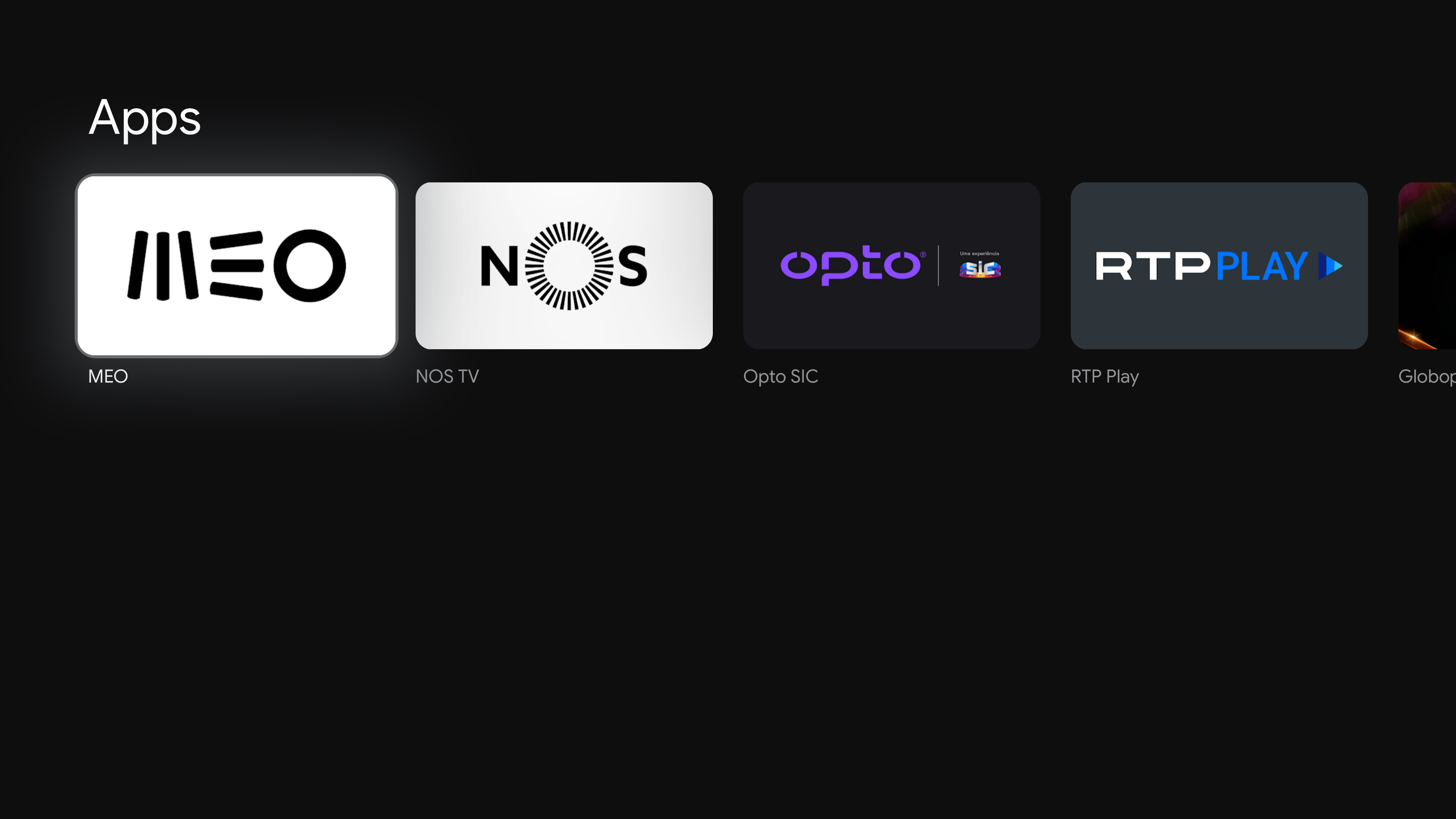

    1. No ecrã principal da Android TV clicar sobre o ícone da Google Play Store ou no ícone de acesso às apps
    2. Pesquisar por MEO e clicar no ícone da app MEO

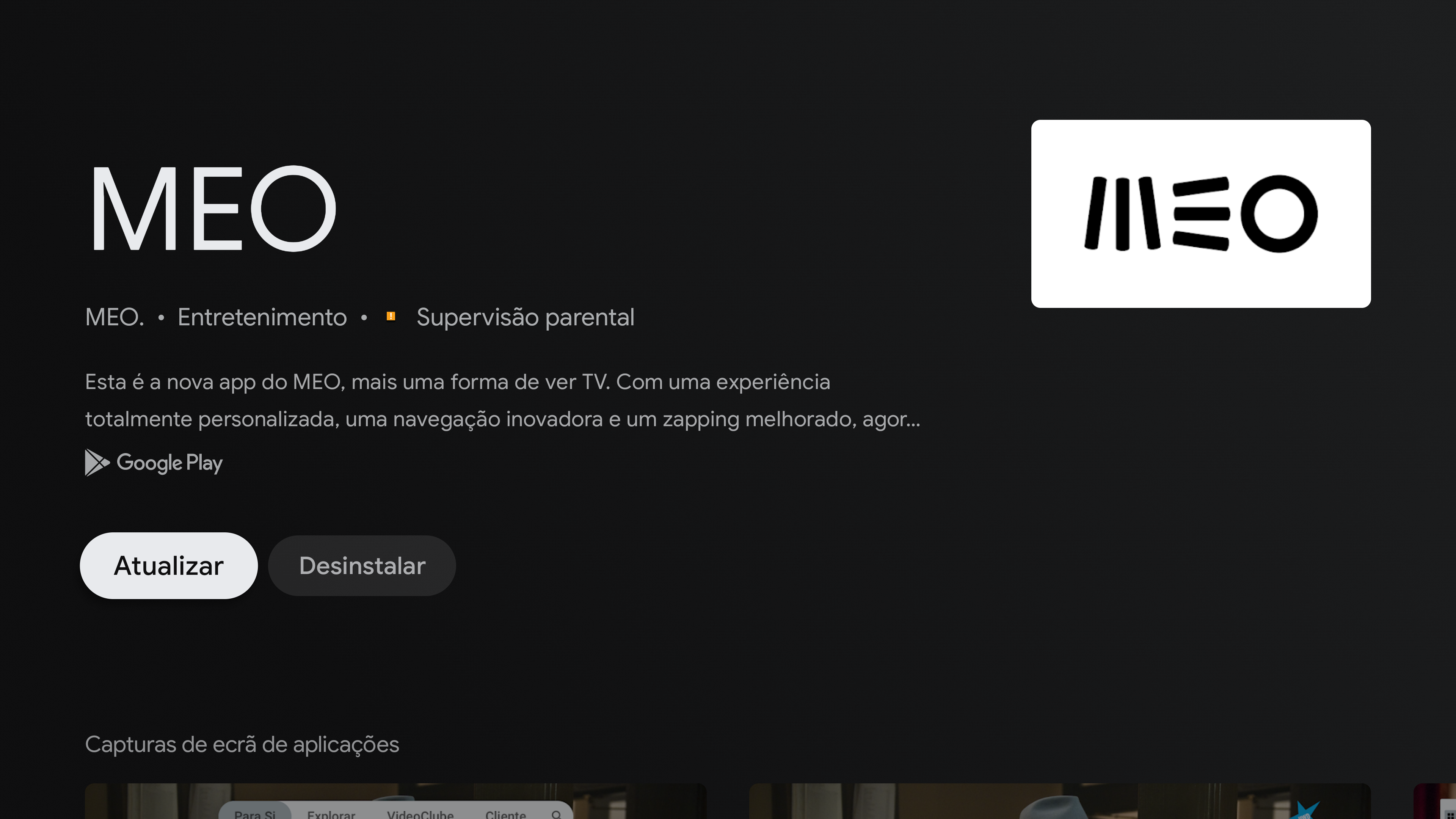

    3. Na página da app MEO clicar em Atualizar

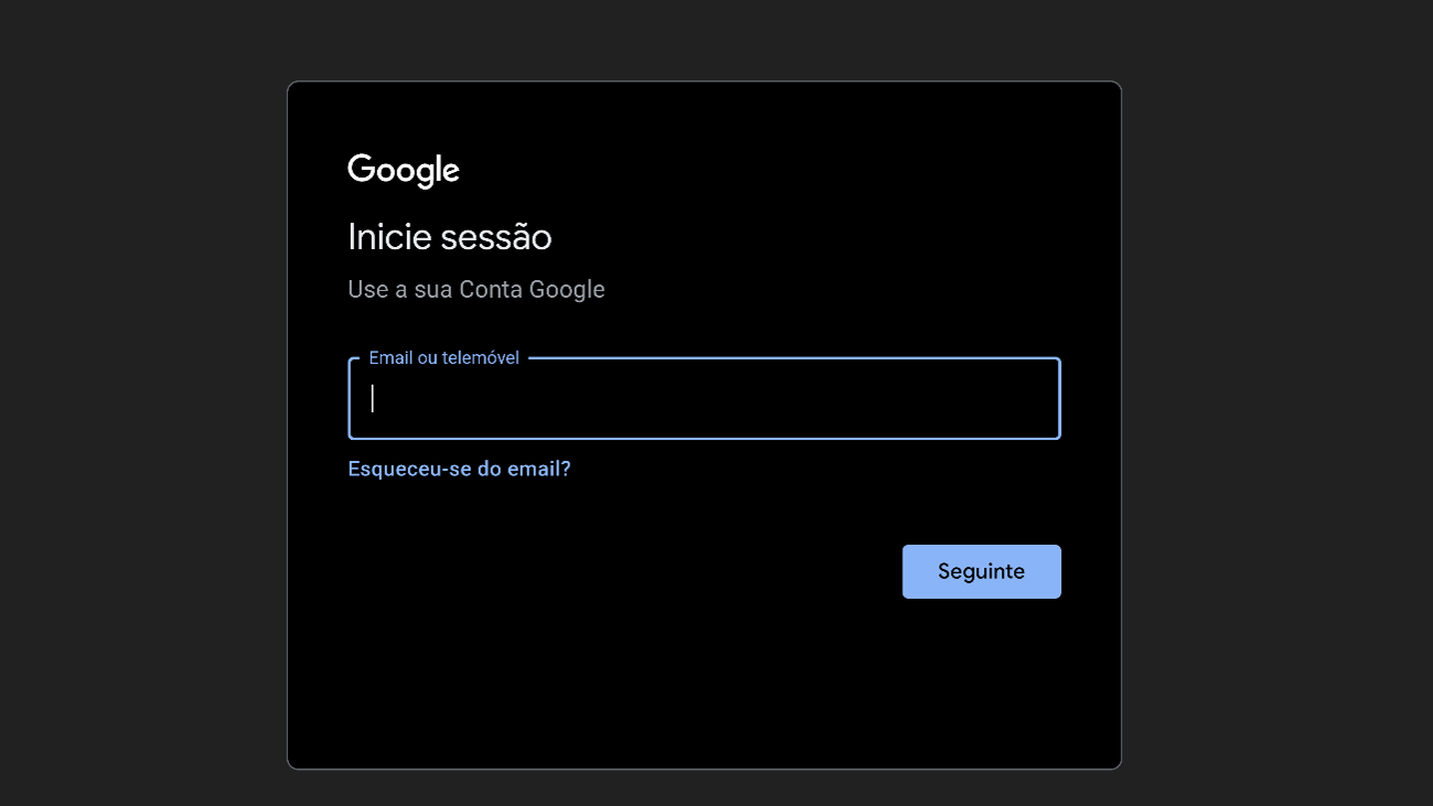

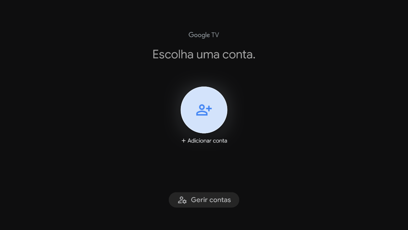

    Ou caso tenha feito logout na sua conta Google nas Definições, será mostrado o ecrã com a solicitação para Iniciar sessão:
    1. Deve selecionar a conta e depois a opção “Iniciar sessão”, onde deve inserir o email e password

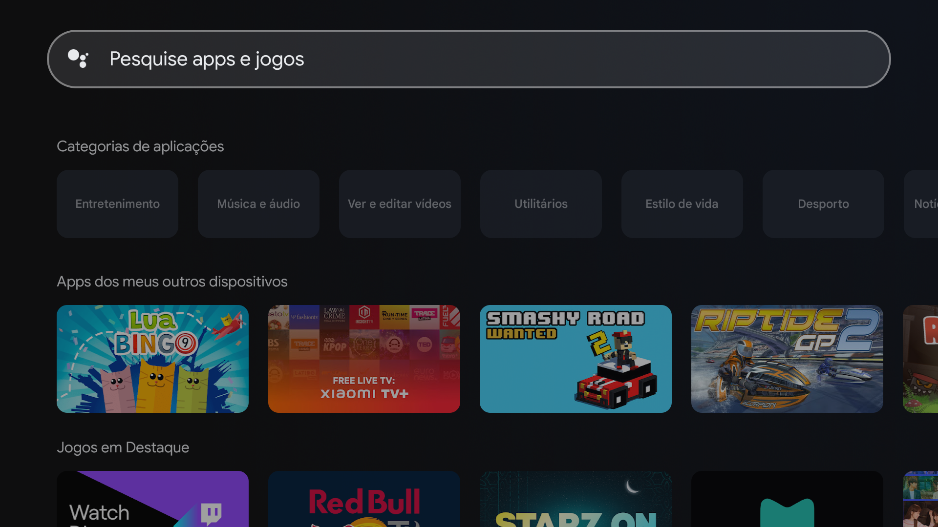

    2. No ecrã inicial da Android TV clicar sobre o ícone da Google Play Store ou no ícone de acesso às apps
    3. Pesquisar por MEO e clicar no ícone da app MEO

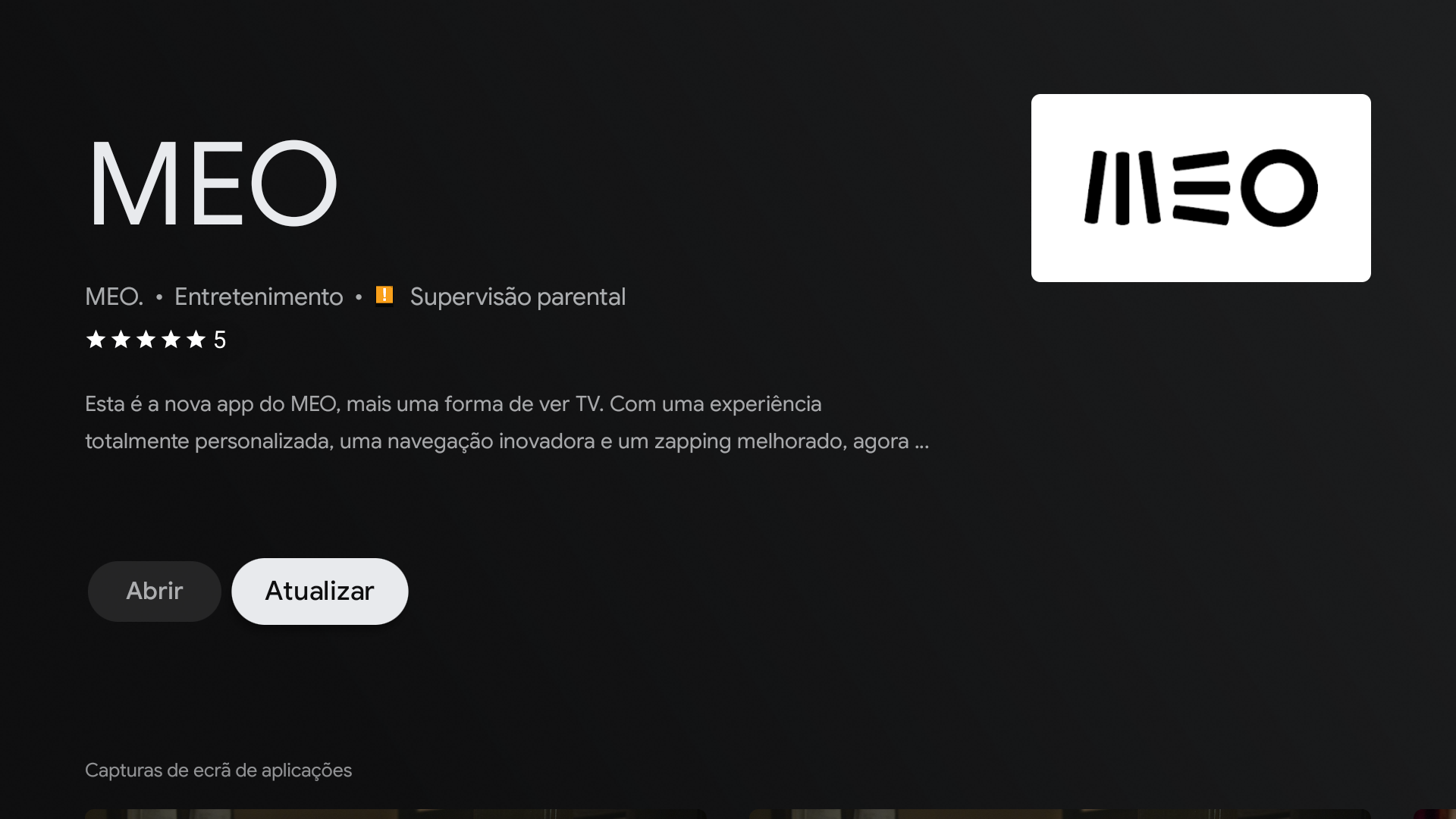

    4. Na página da app MEO clicar em Atualizar

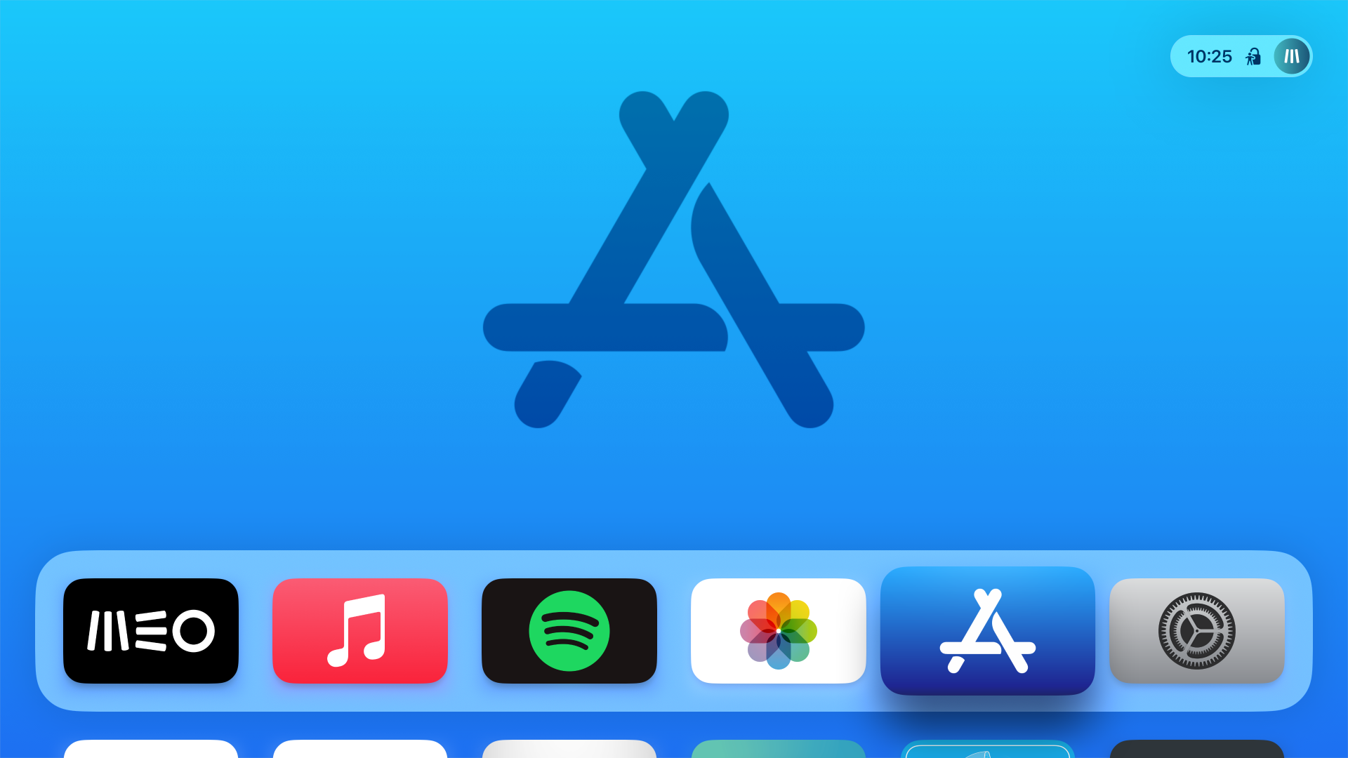

    1. No ecrã inicial da Apple TV clicar sobre o ícone da App Store ou no ícone de acesso às apps

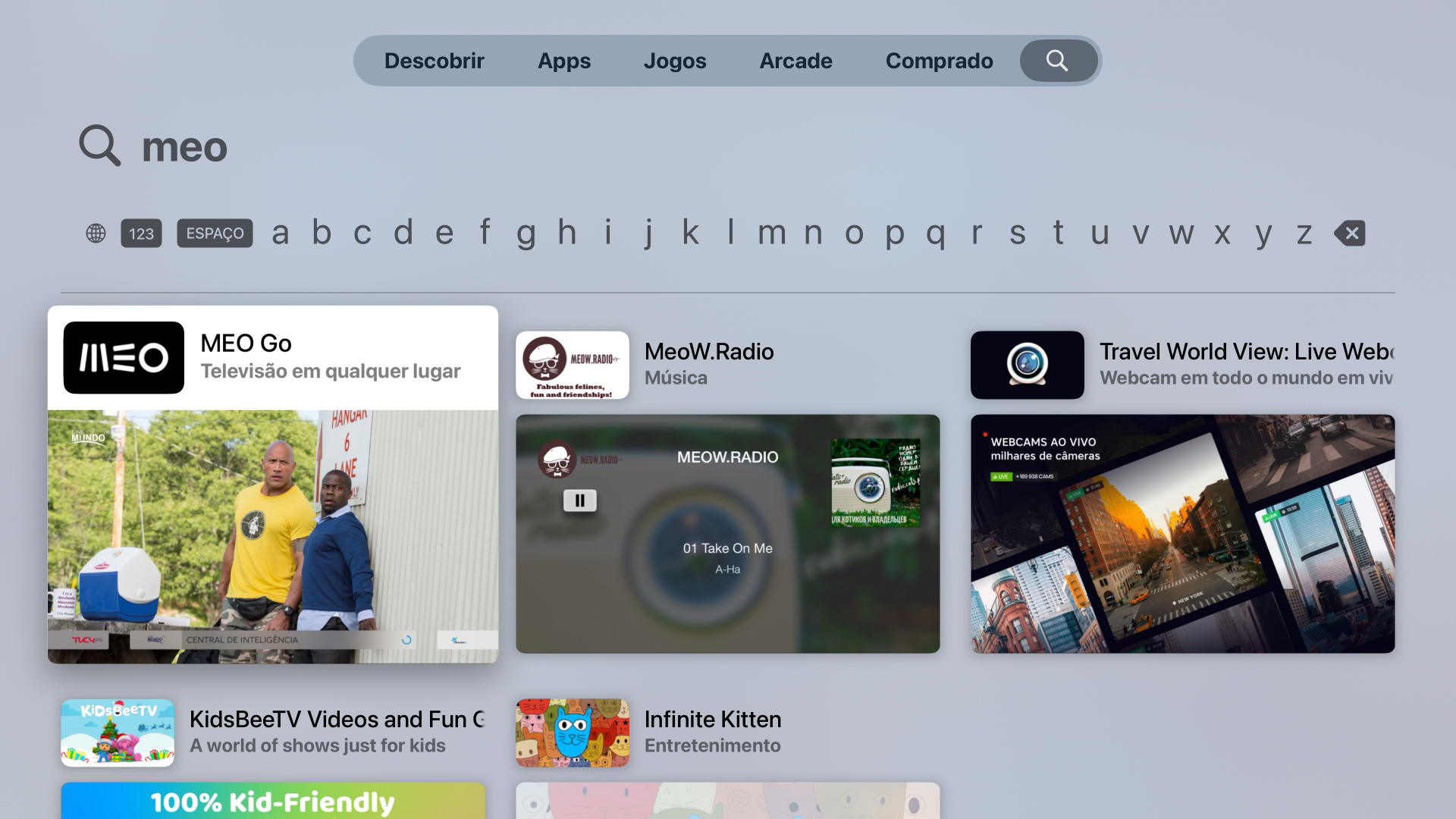

    2. Pesquisar por MEO e clicar no ícone da app MEO Go
    3. Na página da app MEO Go clicar em Atualizar
