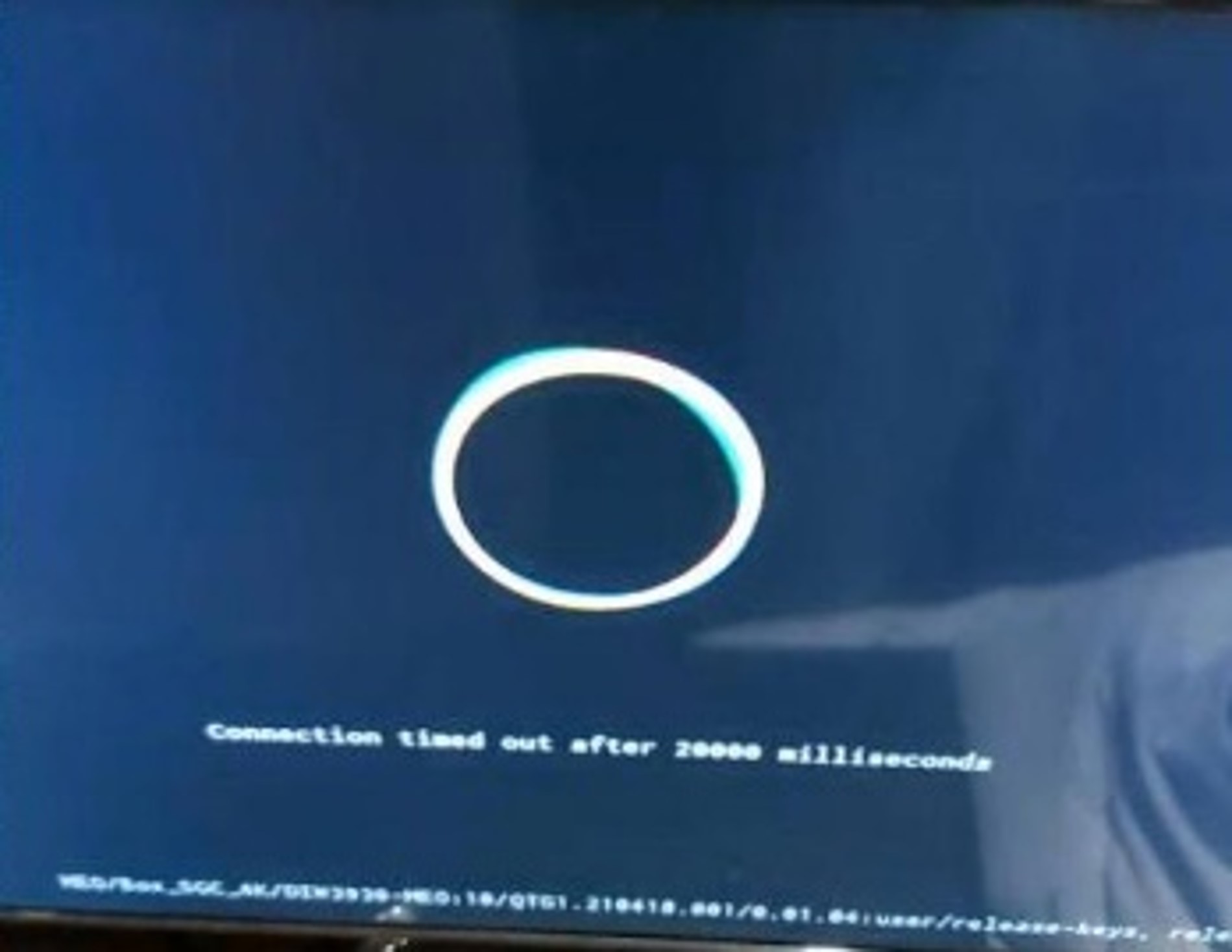

    Erro Atualização (Connetion timed out)
    COMO RESOLVER:
    Reinicie a box para voltar a ter imagem

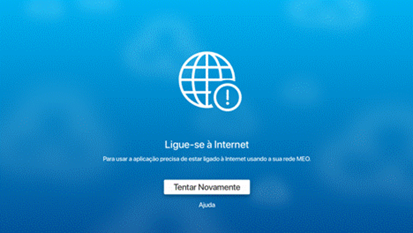

    Ligue-se à internet
    COMO RESOLVER:
    Confirme que o router está próximo da box e ligue a MEOBox Android 4k por cabo de rede UTP Cat5 para vivenciar uma melhor experiência de televisão. Nesse caso, deve ser ligada a porta LAN da box a uma das portas LAN livres do router (portas RJ45 amarelas na parte de trás).

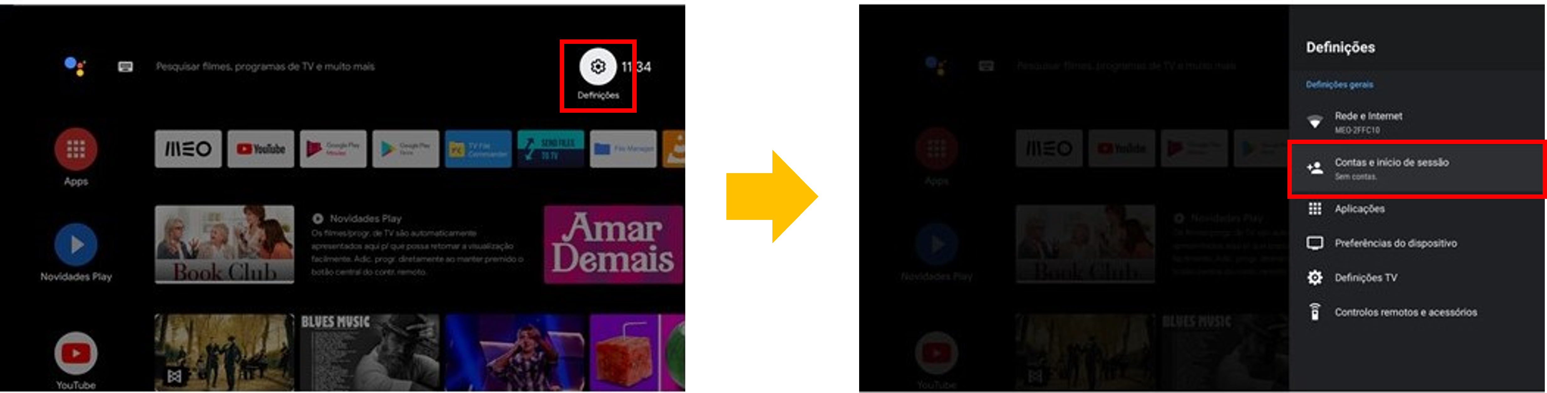

    Se pretender receber as atualizações automáticas das versões que vão sendo lançadas na Google Play Store, siga os seguintes passos:
    1. Fazer login na Android TV com conta Google
    2. Ir às Definições da MEOBox Android TV 4K
    3. Selecionar Contas e inicio de sessão
    4. Será redirecionado para o ecrã Google onde deverá indicar a conta de email e password.
